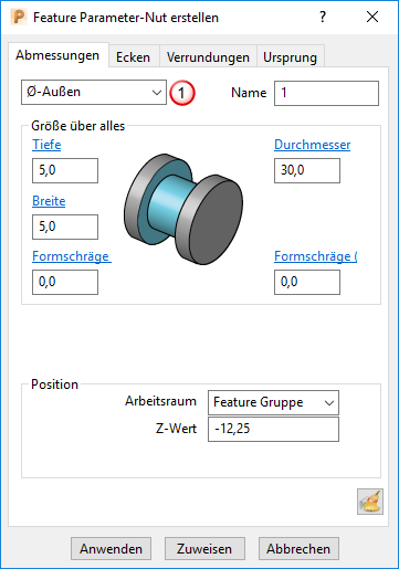

Name — Geben Sie einen Namen für das Feature ein.
— Wählen Sie eine Option aus der Liste aus, um den Nutentyp zu bestimmen:
Tiefe — Geben Sie die Schnitttiefe der Nut ein.
Durchmesser – Geben Sie den Durchmesser des Features ein.
Breite – Geben Sie die Breite des Features ein.
Formschräge (links) — Geben Sie die Formschräge für die linke Seite des Nutfeatures ein.
Formschräge (rechts) — Geben Sie die Formschräge für die rechte Seite des Nutfeatures ein.
Arbeitsraum — Wählen Sie aus, in welchem Arbeitsraum Sie arbeiten:
Z-Wert – Geben Sie einen Wert ein, um die Position des Features entlang der Z-Achse in Bezug auf den Arbeitsbereich anzugeben.
Rücksetzen – Klicken Sie, um die Parameter der Featureerstellung auf die Vorgabewerte zurückzusetzen.
