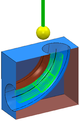

Verwenden Sie die Anschluss-Tauchschlichten-Strategie für die Eintauchbearbeitung in einem Anschluss. Die Eintauchbearbeitung erstellt automatisch gute Rückzugswege.
Alle Eintauchwerkzeugwege sind stetige 5-Achsen-Werkzeugwege.
