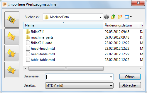

Durch Klicken auf die WKZ-Maschine-Registerkarte > Datei-Gruppe > Import werden alle bestehenden MTD Dateien angezeigt:
Warnung: Die bereitgestellten MTD Beispieldateien modellieren die grundlegenden Eigenschaften zahlreicher Werkzeugmaschinen mathematisch. So können damit verstehen, wie sich diese Werkzeugmaschinen beim Fräsen von Teilen bewegen. Diese Dateien modellieren nicht exakt die Abmessungen der Maschine und schließen optionale Komponenten aus, die innerhalb des Arbeitsvolumens installiert sein können. Daher erkennt die Kollisionsprüfung mit diesen Dateien möglicherweise bestimmte Kollisionen nicht, die in der Praxis auftreten. Wenn Sie sich auf die Funktionen der Kollisionsprüfung verlassen möchten, passen Sie die MTD Datei unbedingt den genauen Abmessungen und der Konfiguration der zu verwendenden Maschine an.
