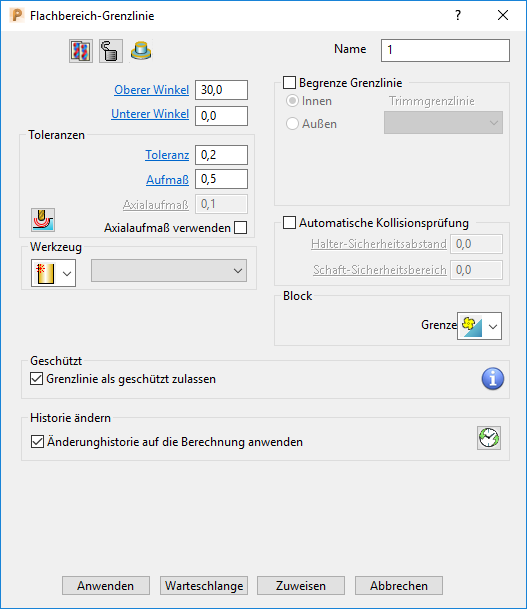

Verwenden Sie das Einstellungen-Element, um die Parameter anzuzeigen, die zum Erstellen der aktiven Grenzlinie verwendet wurden.
Klicken Sie auf die Grenzlinie-Registerkarte > Berechnen-Gruppe > Einstellungen, um das geeignete Dialogfeld Grenzlinie anzuzeigen.
Eine Flachbereich-Grenzlinie beispielsweise zeigt diesen Dialog an:
Die änderbaren Felder hängen davon ab, ob das Werkzeug in einem Werkzeugweg eingesetzt wurde. In diesem Fall ist Name das einzige änderbare Feld.
Weitere Informationen finden Sie unter Grenzlinientypen.
