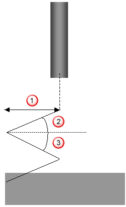

Länge — Geben Sie die maximale Rampenlänge ein. Dadurch werden die Anzahl der Zick-Zackbewegungen bestimmt, die für die Rampe erforderlich sind. Der Wert wird in Werkzeugdurchmesser-Einheiten angezeigt.
Rampenlänge
Vorwärtswinkel
Rückwärtswinkel
Unabhängiger Rückwärtswinkel — Wenn ausgewählt, können Sie einen Rückwärtswinkel eingeben, der sich vom Vorwärtswinkel unterscheidet. Wenn diese Option abgewählt ist, decken sich Rückwärtswinkel und Vorwärtswinkel. Der zweite Neigungswinkel wird verwendet, wenn das Werkzeug den Start des Werkzeugwegsegments nicht in einem einzigen Durchgang erreicht.
Maximum — Geben Sie den Neigungswinkel ein, der entsteht, wenn das Werkzeug auf einer Rampe in den Block einfährt. Dieser wird ebenso wie der Vorwärtswinkel festgelegt (siehe Länge).
