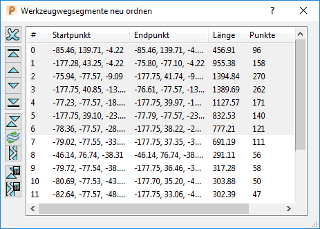

Verwenden Sie das Umordnen-Element, um die Reihenfolge und Richtung der Werkzeugwegsegmente zu ändern.
Klicken Sie auf die WKZ-Wegeditor-Registerkarte > Ändern-Gruppe > Neu ordnen, um das Dialogfeld Werkzeugwegsegmente neu ordnen zu öffnen.
Der Dialog zeigt alle Werkzeugwegsegmente an und ermöglicht es Ihnen, diese neu zu ordnen und dabei die Bearbeitungsreihenfolge zu ändern.
Wenn Sie Komponenten innerhalb der Liste auswählen, werden diese auch grafisch ausgewählt und ihre Farbe wechselt zu Gelb. Gleichermaßen bedeutet die Auswahl eines Segments aus dem Grafikfenster, dass sich zum Segment in der Liste hinbewegt wird. Die Spalten in der Liste sind:
— Die Segmentnummer.
— Die Koordinaten des Startpunktes des Segments.
— Die Koordinaten des Endpunktes des Segments.
— Die Segmentlänge.
— Die Anzahl der Punkte in einem Segment.
Die Schaltflächen auf der linken Seite des Dialogs ermöglichen es Ihnen, die ausgewählten Segmente neu zu ordnen.
Gewählte löschen — Klicken Sie, um die ausgewählten Segmente zu löschen.
Bis Anfang verschieben — Klicken Sie, um die ausgewählten Segmente an den Start des Werkzeugwegs zu verschieben.
Nach oben verschieben — Klicken Sie, um die ausgewählten Segmente um eine Position nach oben zu verschieben.
Nach unten verschieben — Klicken Sie, um die ausgewählten Segmente um eine Position nach unten zu verschieben.
Bis Ende verschieben — Klicken Sie, um die ausgewählten Segmente bis zum Ende zu verschieben.
Reihenfolge umkehren — Klicken Sie, um die Reihenfolge der ausgewählten Segmente zu ändern. Wenn keine Segmente ausgewählt sind, werden so alle Segmente umgekehrt.
Richtung umkehren — Dies kehrt die Richtung jedes ausgewählten Segments um, sodass die Start- und Endpunkte umgekehrt werden. Wenn keine Segmente ausgewählt sind, wird die Richtung des gesamten Werkzeugwegs umgekehrt.

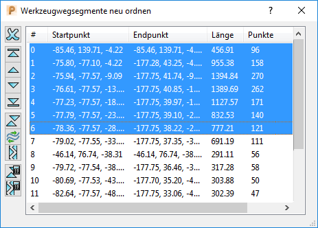

Alternative Richtung – Dies kehrt die Richtung jedes zweiten ausgewählten Segments um, sodass die Start- und Endpunkte jedes zweiten Segments umgekehrt werden. Wenn keine Segmente ausgewählt sind, wird dies auf den gesamten Werkzeugweg angewendet.Wenn Sie mehrere Segmente in der Listenansicht auswählen:
und auf die Schaltfläche Alternative Richtung
klicken, wird die Richtung jedes zweiten ausgewählten Segments umgekehrt:
In diesem Fall wurden Segmente 1, 3 und 5 umgekehrt, im Gegensatz zu den Segmenten 0, 2, 4 und 6.
