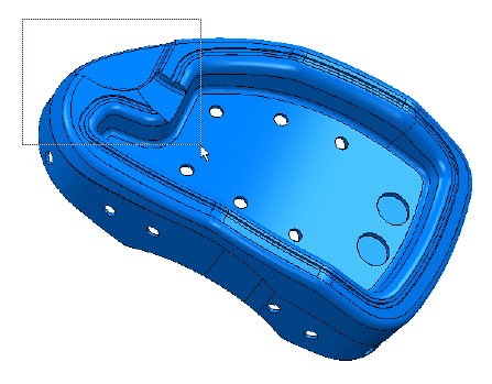

Verwenden Sie das Auswahlbox-Element, um die Auswahlbox-Modus zu aktivieren. Dies ermöglicht es Ihnen, alle Elemente innerhalb eines Auswahlbereiches auszuwählen.
So wählen Sie Elemente im Auswahlbox-Modus aus:
PowerMill wählt alle Einheiten im Auswahlrahmen aus.

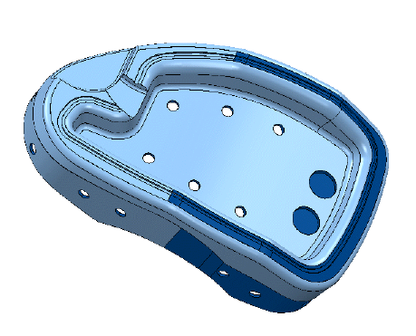

Halten Sie die Strg-Taste gedrückt, um Elemente aus einer Gruppe ausgewählter Elemente abzuwählen. Klicken Sie auf die Elemente, die Sie abwählen möchten.
Halten Sie, um zusätzliche Elemente hinzuzufügen, die Umschalttaste gedrückt und klicken Sie auf die Elemente, die Sie hinzufügen möchten.
Wenn Sie versehentlich Ihre Auswahl aufheben, klicken Sie auf die Start-Registerkarte > Auswahl-Gruppe > Zurück, um zur vorhergehenden Auswahl zurückzukehren.
