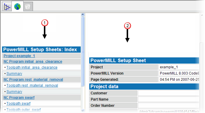

Mithilfe der Vorschau können Sie die aktuelle Darstellung der Einrichtblätter schnell überprüfen.
Wenn Sie die Option Vorschau im Einrichtblätter-Kontextmenü wählen, erstellt PowerMill mehrere temporäre HTML-Dateien im Projektordner und öffnet die PowerMill Browser-Registerkarte, auf der die erstellten Einrichtblätter in zwei Rahmen angezeigt werden:
Der
Index-Rahmen ermöglicht die Navigation zwischen den generierten HTML-Blättern. Er zeigt die Datei Table-of-Contents.html an, die automatisch von PowerMill erstellt wird. Die NC-Programme werden in der Reihenfolge aufgelistet, in der sie im Explorer erscheinen, und die Werkzeugwege werden in der Reihenfolge aufgelistet, in der sie im entsprechenden NC-Programm angezeigt werden.
Im
Einrichtblätter-Rahmen wird die im Index-Rahmen ausgewählte HTML-Seite angezeigt. Die Projekttitel-Seite wird vorgabemäßig geöffnet.
