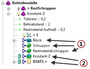

Einen Werkzeugweg anwenden, nachdem ein berechneter Rohteilmodell-Status jeden weiteren berechneten Rohteilmodell-Status ungültig macht.
Im Beispiel unten handelt es sich beim Block, AC und RestRoughing um berechnete Rohteilmodell-Statustypen. Wenn Sie also die Option Werkzeug anwenden nach auf den Block-Rohteilmodell-Status anwenden, werden sowohl der Status AC als auch der Status RestRoughing-Rohteilmodell außer Kraft gesetzt.
Ebenso wird, wenn Sie die Option Werkzeugweg anwenden nach auf den AC-Rohteilmodell-Status ausführen, der Restmaterial-Schruppen-Rohteilmodell-Status ungültig gemacht.
berechnete Rohteilmodell-Status.
nicht berechnete Rohteilmodell-Status.
