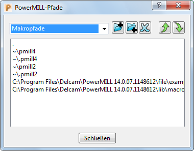

Wählen Sie zum Löschen eines Pfadnamens aus der Makroliste die Option Makropfade im Menü Makro. Daraufhin wird das folgende Dialogfeld angezeigt.
Wählen Sie den zu löschenden Makropfad aus (in diesem Fall E:/Pmill/Reference2012/Macros), und klicken Sie dann auf Löschen
Die Makropfadliste wird dann aktualisiert.
Klicken Sie zum Beenden auf die Schaltfläche Schließen.
