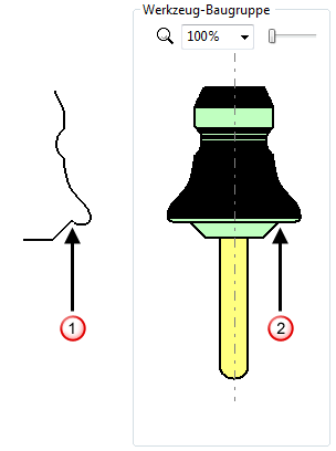

Da Werkzeugschäfte keine negativen Y-Bewegungen enthalten können, löscht PowerMill diese bei der Schafterstellung aus dem Muster.
Muster mit negativer Y-Bewegung.
Aus dem Muster erstellter Schaft mit nur positiven Y-Bewegungen.
