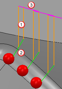

Verwenden Sie die Seite Vorschübe und Drehzahlen zum Festlegen der Drehzahlen für jeden Bewegungstyp auf einem Prüftasterpfad.
. Der Taster fährt mit dieser Drehzahl bis zum Suchabstand fort.
. Dies ist in der Regel ein kleinerer Wert als Eilgangbewegungen der Werkzeugmaschine, da plötzliche Beschleunigungen dazu führen können, dass der Taster unangemessen ausgelöst wird.
