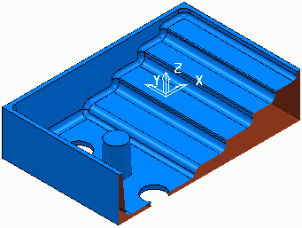

X – Die Schnittebenen sind parallel zur X-Achse der aktuellen Arbeitsebene.

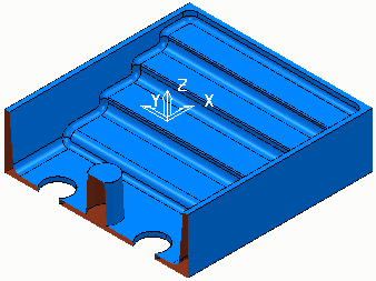

Y – Die Schnittebenen sind parallel zur Y-Achse der aktuellen Arbeitsebene.

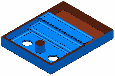

Z – Die Schnittebenen sind parallel zur Z-Achse der aktuellen Arbeitsebene.
