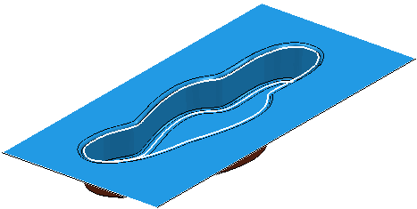

Dieses Beispiel veranschaulicht, wie Sie einen Werkzeugweg auf eine Grenzlinie begrenzen. Sie können dieses Verfahren verwenden, um das Werkzeug auf einen spezifischen Bereich zu begrenzen. Diese Option kann eingesetzt werden, um das Werkzeug von allen Klemmen und Hindernissen fernzuhalten.
Die Verbindungen sind auch innerhalb der Grenzlinie enthalten. Grenzlinien begrenzen die Werkzeugmitte. Wenn Sie einen alternativen Werkzeugweg mit einem anderen Werkzeug erstellen, müssen Sie eine neue Grenzlinie erstellen, es sei denn Sie, verwenden die Option Begrenzen > Werkzeug-Peripherie im Dialogfeld Ausräumen. Diese Option ermöglicht es Ihnen, eine Grenzlinie zu erstellen, die für alle Werkzeuge verwendet werden kann.
Sie können dieses Verfahren auch verwenden, um alle Annäherungsbewegungen sowie alle Schnittbewegungen auf einen spezifischen Bereich zu begrenzen.

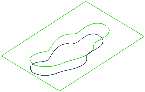

auf die Schaltfläche 2D rund
Die Grenzlinie wird um 10 mm versetzt.
