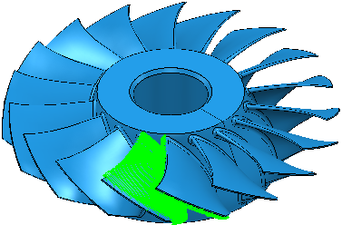

Dieses Beispiel veranschaulicht, wie Sie einen Werkzeugweg drehen. Dabei wird die Option Original behalten
verwendet, sodass der Effekt der Umformung einfach erkennbar ist.
Dabei wird das Blisk_Simple.dgk Modell im Beispiele-Ordner verwendet mit einem Schaufelschlichten-Werkzeugweg als aktiven Werkzeugweg. Die XY-Fläche
ist dabei die Hauptarbeitsebene.
ausgewählt ist.
und geben Sie die Koordinaten 0 0 0 in
auf der Statusleiste ein und drücken Sie die Eingabetaste.
ein. Dies rotiert und kopiert den aktive Werkzeugweg.
