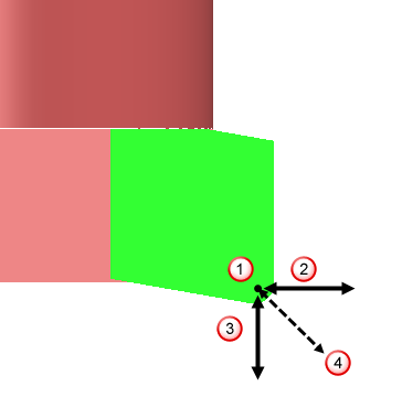

Programmpunkt — Wählen Sie dies, um manuell die Punkteposition des programmierten Einsatzes festzulegen. Wenn diese Option abgewählt ist, wird der Programmpunkt automatisch aus der Werkzeuggeometrie berechnet.
Eckradiusmitte des Einsatzes
Programmpunkt X-Komponente.
Programmpunkt Z-Komponente.
Programmpunkt.
X — Geben Sie die X-Komponente des Programmpunktes ein.
Z — Geben Sie die Z-Komponente des Programmpunktes ein.

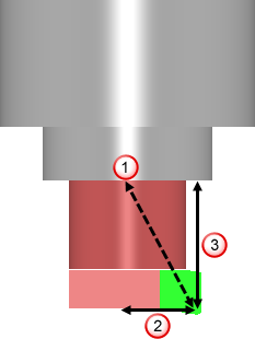

Messpunkt — Wählen Sie dies, um die Position manuell festzulegen, an der der Werkzeughalter mit Bezug auf die Eckradiusmitte des Einsatzes an der Werkzeugmaschine angebracht ist. Wenn diese Option abgewählt ist, wird der Messpunkt automatisch aus der Werkzeuggeometrie berechnet.
Messpunkt
Messpunkt X-Komponente.
Messpunkt Z-Komponente.
X — Geben Sie die X-Komponente des Messpunktes ein.
Z — Geben Sie die Z-Komponente des Messpunktes ein.
