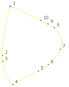

Dieses Beispiel veranschaulicht, wie Sie eine geschlossene Kurve an einer bestimmten Position öffnen. Wir beginnen mit dieser Kurve:
  1. Klicken Sie auf die Kurven-Werkzeuge-Registerkarte > Zeichnen-Gruppe > Punktnummern. So nummerieren Sie alle Punkte auf der Kurve
  2. Klicken Sie auf die Kurven-Werkzeuge-Registerkarte > Segmente-Gruppe > Öffnen/Schließen.
    PowerMill öffnet die Kurve durch Löschen des Segments zwischen dem ersten und dem letzten Punkt. In diesem Fall zwischen den Punkten 1 und 10.

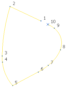

  3. Klicken Sie auf die Kurven-Werkzeuge-Registerkarte > Historie-Gruppe > Rückgängig, um die geschlossene Kurve in Schritt 1 anzuzeigen.
  4. Wählen Sie Punkt 10 aus.
  5. Klicken Sie auf die Kurven-Werkzeuge-Registerkarte > Punkte-Gruppe > Neu nummerieren.
    Dadurch wird der ausgewählte Punkt Punkt 1.
  6. Klicken Sie auf die Kurven-Werkzeuge-Registerkarte > Segmente-Gruppe > Öffnen/Schließen.
    Dadurch wird weiterhin die Kurve zwischen Punkt 1 und 10 geöffnet, da jedoch die Punkte neu nummeriert sind, befindet sich das offene Segment an einer anderen Position.
