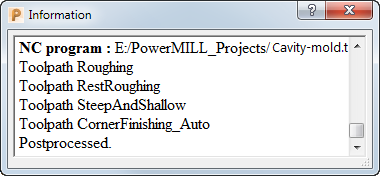

PowerMill berechnet zuerst alle Werkzeugwege im Stapel, danach werden die Werkzeugwege unter Verwendung der zuvor gewählten Optionen nachbearbeitet.
, um das Dialogfeld Information zu schließen.
