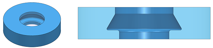

In diesem Beispiel werden die Vorteile der Verwendung eines Schwalbenschwanzwerkzeugs zur Bearbeitung eines Hinterschnitts mit einem Kranz erläutert.

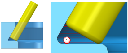

Ohne ein Schwalbenschwanzwerkzeug erfordert die Bearbeitung der konischen Fläche des Hinterschnitts eine komplexe Lösung, da ein Torusfräser beispielsweise den spitzen Winkel der Ecke nicht erreicht
. Nach der Verwendung eines Torusfräsers müssen Sie einen kleinen Kugelfräser oder einen Scheibenfräser mit Radius verwenden, um die Ecke zu schärfen und das gesamte Material zu entfernen.

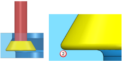

Mit einem Schwalbenschwanzwerkzeug lässt sich der gleiche Hinterschnitt viel einfacher bearbeiten. Da die konische Fläche des Werkzeugs Walzenfräsen ermöglicht, können Sie nach dem entsprechenden Ausräumen mit dem Schwalbenschwanzwerkzeug den Hinterschnitt, die Verrundung und die horizontale Fläche der Basisfläche in einem Arbeitsgang anlegen
. Die Verwendung des Schwalbenschwanzwerkzeugs bietet außerdem den Vorteil, dass Sie ein größeres Werkzeug und eine bessere Werkzeugachse verwenden können.
