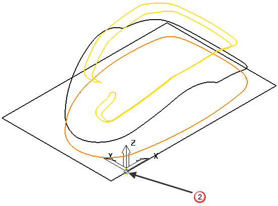

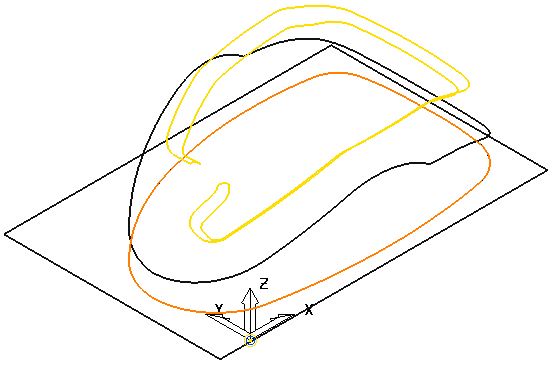

Dieses Beispiel veranschaulicht, wie Sie den Ursprung einer Umformung mithilfe der Kurveneditor-Registerkarte verschieben.
, um den Ursprung in der Mitte der gewählten Kurven zu positionieren.
, um den Ursprung am Ursprung der aktiven Arbeitsebene zu positionieren.
. Klicken Sie auf den Ursprung und ziehen Sie ihn an die erforderliche Position.
und anschließende Klicken (nicht Ziehen) auf die neue Position, und Klicken auf
und Eingeben der absoluten
oder relativen
Koordinaten.
