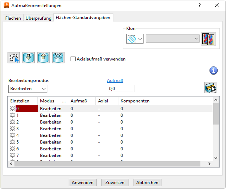

Die Flächen-Standardvorgaben-Registerkarte ermöglicht Ihnen, ein Standardset mit Aufmaßdaten festzulegen, das nicht mit einem spezifischen Werkzeugweg oder einer Grenzlinie verbunden ist. Sie können das Set also einsetzen, um Standardaufmaßregeln für Ihr Modell einzustellen.
Diese Registerkarte ähnelt der Flächen-Registerkarte, außer dass es sich bei den hier angewendeten Werten um Vorgabewerte handelt, die auf alle neuen Werkzeugwege und Grenzlinien angewendet werden. Keiner der bestehenden Werkzeugwege oder der Grenzlinien wird durch die hier vorgenommenen Änderungen modifiziert.
Einstellen
– Dies ist eine visuelle Erinnerung daran, dass es sich hierbei um eine Standard-Einstellung handelt, die nicht mit einem spezifischen Werkzeugweg oder einer Grenzlinie verknüpft ist.
Benachrichtigung
– Wird angezeigt, wenn die vorgabemäßigen Aufmaßregeln mit einem Setup verknüpft sind.
