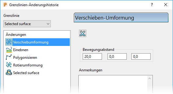

Änderungen – In diesem Fenster wird eine Liste aller Grenzlinienänderungen angezeigt. Die neueste Änderung befindet sich am Listenanfang und die ursprüngliche Grenzlinie am Listenende. Auf der rechten Seite des Dialogs werden Informationen zur ausgewählten Änderung angezeigt.
In diesem Fall wurde die Grenzlinie durch die Änderung um 20 mm in X verschoben. Sie können diese Werte ändern.

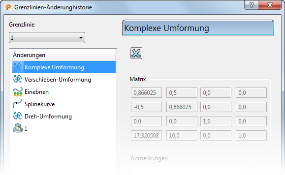

Sie können zusätzlich komplexe Änderungen vornehmen, die nicht mithilfe des Grenzlinien-Änderungshistorie-Dialogs modifiziert werden können, beispielsweise:
-Feld auf der Statussymbolleiste ein.
, um den Verschieben-Dialog zu schließen.
, um die Rotieren-Symbolleiste zu schließen.
In diesem Fall können Sie die Matrix sehen, die die Verschiebung und Drehung kombiniert, Sie können diese Werte jedoch nicht ändern. Sie können diese Umformung löschen, indem Sie auf
klicken.

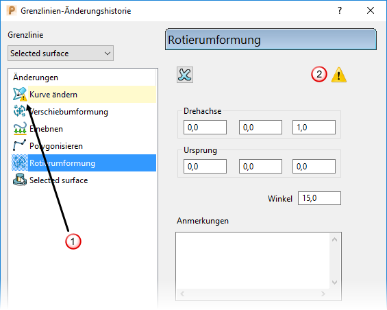

– Wenn dieses Symbol angezeigt wird, enthält die Grenzlinien-Änderungshistorie eine oder mehrere Änderungen, bei denen ein Kurvensegment oder ein Punkt ausgewählt war. Sollte die Änderungen-Liste eine oder mehrere dieser gewählten Änderungen enthalten, wird beim Klicken auf Berechnen die Grenzlinie nur bis zur ersten Änderung, die eine Auswahl erforderte, neu berechnet und alle nachfolgenden Änderungen werden gelöscht.
Die ausgewählte Änderung.
Dies weist darauf hin, dass beim Ändern beliebiger Werte, Sie Ihre Grenzlinie neu berechnen können; die Historie wird jedoch nicht vollständig neu angewendet.

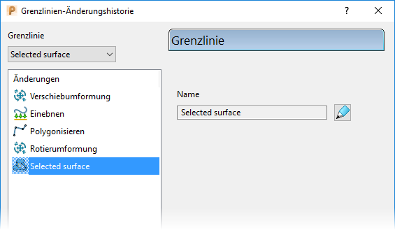

Wenn Sie die Grenzlinie statt der Änderung auswählen, zeigt die rechte Seite des Dialogs die Grenzlinien-Seite an.
– Klicken Sie, um das Dialogfeld Grenzlinie zu öffnen. Dieses Dialogfeld entspricht dem, das beim Erstellen oder Ändern einer Grenzlinie angezeigt wird.Berechnen — Klicken Sie, um die Grenzlinie basierend auf den Änderungen, die Sie in diesem Dialog vornehmen, neu zu berechnen.
