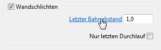

In diesem Fall ist der gewünschte Letzte Bahnabstand die Länge zwischen zwei Punkten auf dem Modell. Der Abstand wird mithilfe der Werkzeuge vermessen-Registerkarte festgelegt:
  1. Klicken Sie auf den Letzter Bahnabstand-Link.

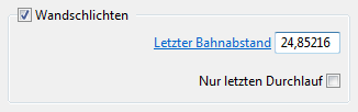

  4. Durch Auswahl des zweiten Punktes wird die Werkzeuge vermessen-Registerkarte geschlossen und die gemessene Länge im Feld Letzter Bahnabstand angezeigt:
