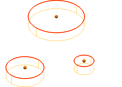

Wählen Sie eine Option aus dem Erstellungsmodus-Flyout im Features erstellen-Dialog aus, um gleichzeitig mehrfache Features zu erstellen:
Mehrfacherstellung — Dies erstellt ein einziges Feature an jedem Referenzpunkt jeder gewählten Kurve.
Kurvenerstellung — Dies erkennt kreisförmige oder Viereck-Kurven und erstellt für jede gewählte Kurve das entsprechende Feature.
