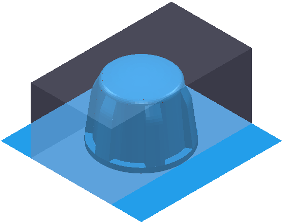

  1. Klicken Sie auf Start-Registerkarte > Werkzeugweg-Setup-Gruppe > Block > Block, um das Dialogfeld Block zu öffnen.
    1. Geben Sie eine Y Länge von 80 ein.
    2. Klicken Sie auf Zuweisen.

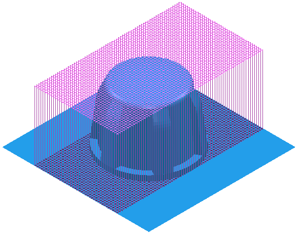

  2. Klicken Sie auf Rohteilmodell-Registerkarte > Anwenden-Gruppe > Block, um den neuen Block auf das Rohteilmodell anzuwenden. Dadurch wird die Blockberechnung gelöscht, und die neue Blockgröße wird dem Rohteilmodell zugewiesen.
  3. Klicken Sie auf Rohteilmodell-Registerkarte > Berechnen-Gruppe > Rohteilmodell > Berechnen, um das Rohteilmodell zu berechnen.

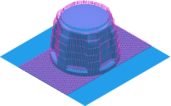

    Bei aktivem Blockstatus:
    Bei aktivem Ausräumen-Werkzeugwegstatus:
