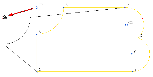

Dieses Beispiel veranschaulicht, wie Sie eine zusammengesetzte Kurve, die aus Linien und Bögen besteht, ändern. Dies funktioniert ähnlich wie das Bearbeiten einer Linie und das Bearbeiten eines Bogens, und es wird davon ausgegangen, dass Sie bereits Erfahrung mit dem Bearbeiten von Bögen und Linien haben.
Wenn Sie sich nicht im Kurvenänderungsmodus befinden, doppelklicken Sie auf die Kurve, um sie zu ändern.
Der Radius des Bogens bleibt unverändert. Dadurch ändern sich die Länge und der Winkel der Linien, sodass sie wieder mit dem verschobenen Bogen verbunden werden.

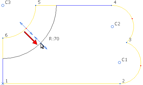

Der Mittelpunkt des Bogens bleibt unverändert. Der Radius des Bogens ändert sich, und die Linien am Bogen werden erneut gestutzt.

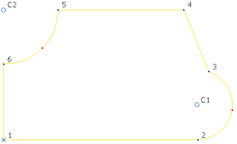

Dadurch wird der Bogen durch eine Linie zwischen den Punkten 3 und 4 ersetzt, und die Bögen werden neu nummeriert (sodass C3 zu C2 wird).
Dadurch wird der Bogen durch eine Linie zwischen den Punkten 3 und 4 ersetzt.

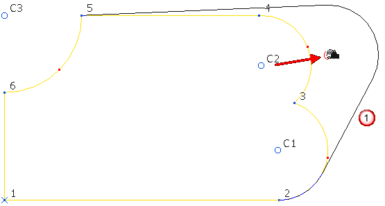

Wenn Sie über eine verrundete Ecke verfügen:
Beim Löschen der Verrundung (C4) wird davon ausgegangen, dass Sie den Verrundungsradius auf 0 setzen möchten.
