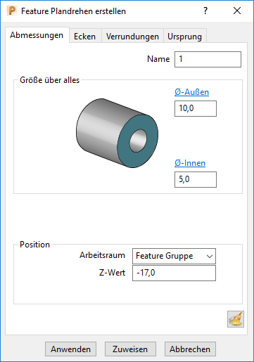

Name — Geben Sie einen Namen für das Feature ein.
Ø-Außen — Geben Sie einen Wert ein, um den Außendurchmesser des Features festzulegen.
Ø-Innen — Geben Sie einen Wert ein, um den Innendurchmesser des Features zu bestimmen.
Arbeitsraum — Wählen Sie aus, in welchem Arbeitsraum Sie arbeiten:
Z-Wert – Geben Sie einen Wert ein, um die Position des Features entlang der Z-Achse in Bezug auf den Arbeitsbereich anzugeben.
Rücksetzen – Klicken Sie, um die Parameter der Featureerstellung auf die Vorgabewerte zurückzusetzen.
