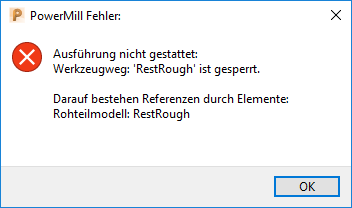

Fehler und Warnungen anzeigen – Wenn angezeigt, werden in PowerMill Fehler und Warnungen in einem Dialogfeld eingeblendet, beispielsweise:

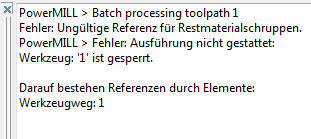

Wenn abgewählt, wird die Meldung in PowerMill in einem Befehlsfenster eingeblendet, beispielsweise:

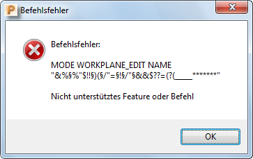

Kommandofehler anzeigen – Wenn ausgewählt, werden in PowerMill die ungültigen Befehlsmeldungen in einem Dialogfeld eingeblendet. Wenn Sie z. B. einen Befehl falsch eingeben, wie bei "Arbeitsbereich erstellen" statt "Arbeitsebene erstellen".
