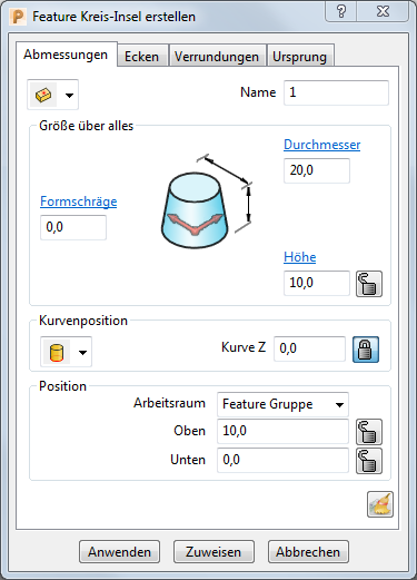

Name — Geben Sie einen Namen für das Feature ein.
Erstellungsmodus — Wählen Sie eine Option und legen Sie fest, wie die Features erstellt werden sollen. Folgendes steht zur Wahl:
Einzelerstellung, um ein einzelnes Feature anzulegen.
Kurvenerstellung, um kreisförmige oder Viereck-Kurven zu erkennen und ein entsprechendes Feature für jede gewählte Kurve zu erstellen.
Mehrfacherstellung, um identische Einzelfeatures an jedem zentralen Punkt jeder gewählten Kurve zu erstellen.
Durchmesser – Geben Sie den Durchmesser des Features ein.
Formschräge – Geben Sie den Formschrägenwinkel des Features ein. Dabei handelt es sich um einen Winkel, der in die Wand einer Gussform eingefügt ist. Daher ist die Öffnung der Kavität breiter als die Basis, was das Auswerfen des Bauteils erleichtert.
Gewindehöhe — Geben Sie die Höhe des Gewindes ein.
Kurvenposition — Wählen Sie eine Option, um die Position der Profilkurve auf dem Feature festzulegen. Wenn Sie eine Formschräge vorgegeben haben, wird die Formschräge von der Profilkurvenposition ausgehend ausgeführt.
Oben — Legt die Profilkurve auf der Oberseite des Features fest.
Unten — Legt die Profilkurve auf der Unterseite des Features fest.Kurve Z — Geben Sie einen Wert ein, um die Höhe der Profilkurve entlang der Z-Achse zu bestimmen. Wenn Sie eine Formschräge bestimmt haben, wird sie durch Versatz der Kurve von dieser Höhe ausgehend ausgeführt.
Oben – Geben Sie einen Wert ein, um die Position der Oberkante des Features anzugeben.
Unten – Geben Sie einen Wert ein, um die Position der Unterkante des Features anzugeben.
Entsperrt — Wenn angezeigt, können Sie den Wert ändern.
Gesperrt — Wenn angezeigt, können Sie den Wert nicht ändern.
Rücksetzen – Klicken Sie, um die Parameter der Featureerstellung auf die Vorgabewerte zurückzusetzen.
