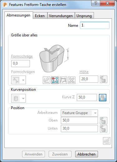

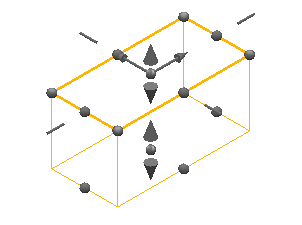

Nach Berechnung eines Werkzeugwegs, der ein Feature einschließt, ist dieses Feature gesperrt und kann nur geändert werden, nachdem es entsperrt wurde. Dabei sind die Optionen im Features ändern-Dialog und die Ziehgriffe nicht verfügbar.
So entsperren Sie ein Feature, um es zu ändern:
im Features ändern-Dialog.
