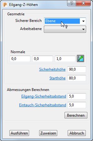

Klicken Sie zum Anzeigen der kontextsensitive Hilfe zu einem Element in einem PowerMill-Dialogfeld (z. B. einem Feld oder einer Schaltfläche) auf
. Wenn sich der Cursor in
ändert, klicken Sie auf das Element, um das damit verknüpfte Hilfethema zu öffnen:
