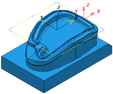

Dieses Beispiel veranschaulicht, wie Sie Arbeitsebenen grafisch bearbeiten. Dabei wird das 5axisModel.dgk Modell im Beispiele-Ordner verwendet.
Die Arbeitsebene muss nicht die aktive Arbeitsebene sein.
Die Farbe der Arbeitsebene wechselt zu Gelb und Blau.
Die blaue Bereiche erlauben Drehungen um die Z-Achse.
Die gelben Bereiche erlauben Drehungen um die X- oder die Y-Achse.
Die schwarze Bereich erlaubt das Verschieben des Arbeitsebenenursprungs.
Richtet die Z-Achse an einem benutzerdefinierten Punkt aus. In gleicher Weise erlaubt die Auswahl der gelben Pfeilköpfe der X- und Y-Achse die Ausrichtung dieser Achsen.
Bewegt den Ursprung.
Dreht um die Z-Achse
Dreht um die X-Achse
Dreht um die Y-Achse
