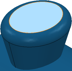

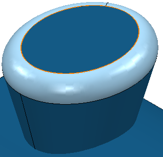

Sie können ein Muster in folgenden Situationen erneut einbetten:
In diesem Fall kann das eingebettete Muster in Fläche
oder
eingebettet werden.
In diesem Beispiel wird gezeigt, in welche Fläche das Muster eingebettet ist und wie Sie die eingebettete Fläche ändern.
Das Muster wird in die Fläche
eingebettet.
aus.
Dadurch wird ein neues Muster erstellt, das in Fläche
eingebettet wird.
So prüfen Sie, ob dieses neue Muster in Fläche
eingebettet ist
