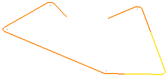

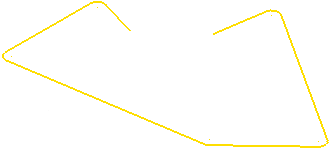

Dieses Beispiel veranschaulicht, wie Sie zwei Kurvensegmente mithilfe der Kurveneditor-Registerkarte miteinander verbinden. Dabei werden die Kurven verwendet, die unter Schneiden einer Kurve – Beispiel generiert wurden.
Wenn keine Segmente ausgewählt sind, werden alle Segmente verbunden.
