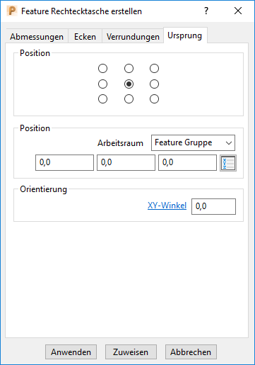

Setzen Sie die Ursprung-Registerkarte des Feature erstellen-Dialogs ein, um die Eigenschaften des Feature-Ursprungs festzulegen.

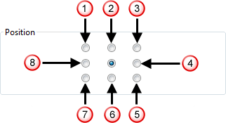

Position — Wählen Sie eine Option aus, um den Ursprung des Features zu platzieren.
Der Positionsbereich ist bei 2D-Features geringfügig anders als bei Drehfeatures.
2D-Features
Drehfeatures
Geben Sie die Position des Feature-Ursprungs in Bezug auf die Profilkurve des Features an:
Ecke links oben
Mitte der Oberkante
Ecke rechts oben
Mitte der rechten Kante
Ecke unten rechts
Mitte der Unterkante
Ecke unten links
Mitte der linken Kante

Position — Wählen Sie einen Arbeitsraum aus und geben Sie die Featurekoordinaten ein, um das Feature mit Bezug auf den gewählten Arbeitsraum zu positionieren.
— Kicken Sie, um die Koordinaten mithilfe des Positions-Dialog einzugeben.
Orientierung — Geben Sie einen XY-Winkel ein, um das Feature in der XY-Ebene mit Bezug auf die X-Achse auszurichten.
XY-Winkel = 0:
XY-Winkel = 45:
