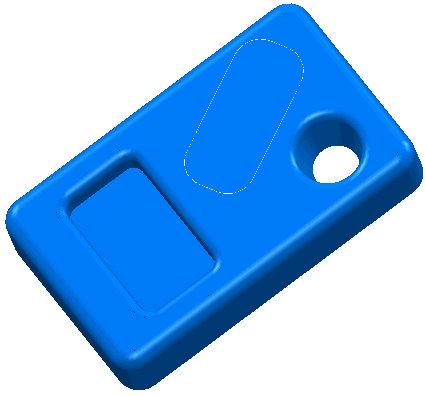

Wenn Sie mit diesem Modell und Rasterwerkzeugweg beginnen:
Platzieren Sie dann einen Deckel Kappe auf eine der Taschen.

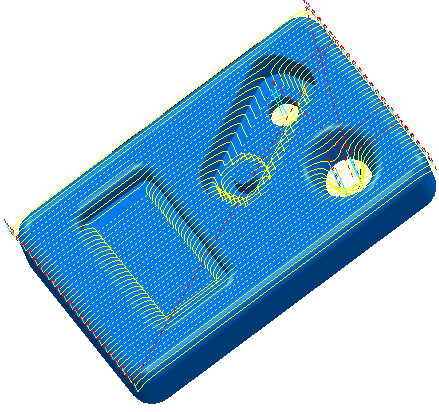

Sie können den Werkzeugweg innerhalb der Grenzlinie neu berechnen.
