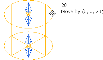

Durch Auswahl eines Bohrfeatures wird dieses instrumentiert.
Das gewählte Bohrfeature wird gelb angezeigt und an seiner Ober- und Unterseite werden Ziehgriffe
platziert.

. Klicken und Ziehen Sie der Maus verschiebt das Bohrfeature. Der sich neben dem Cursor befindende Text zeigt die aktuelle Z-Höhe des gewählten Bohrfeatures (in diesem Fall 20) an und um welchen Wert Sie das Feature verschoben haben (in diesem Fall 0, 0, 20).
Sie können das Bohrfeature nur nach oben oder unten auf der Z-Achse verschieben. Wenn der Intelligente-Cursor aktiviert ist, können Sie durch Einrasten auf der entsprechenden Geometrie die Höhe anpassen. Sie können die Einrastfunktion des Intelligenten-Cursors mithilfe der STRG-Taste unterdrücken.
Das sich in der Bearbeitung befindende Feature.
Die gewünschte Höhe.
