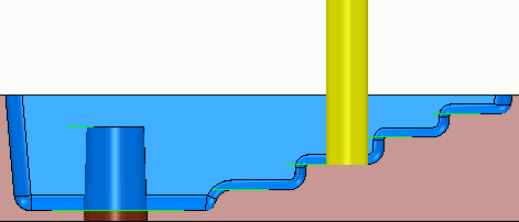

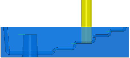

Vergleichen Sie beispielsweise die Genauigkeit einer dynamisch geschnittenen Ansicht des Projekts mit einer transparenten Ansicht des gleichen Projekts:
Dynamische Schnittansicht:
Transparente Ansicht:
