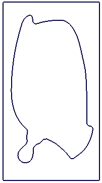

2D rund – Wählen Sie diese Option aus, um eine 2D-Kurve um einen bestimmten Abstand zu versetzen. Dadurch werden glatte Versatzkonturen beim Versetzen nach außen erstellt und scharfe Versatzkonturen auf innenliegenden Ecken beim Versetzen nach außen.Wenn Sie mit dieser Kurven beginnen:
Durch Auswahl der Option
2D rund ergibt sich:
Ursprüngliche Kurve
Kurve nach innen versetzt
Kurve nach außen versetzt
