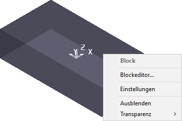

der Block ist kein Element, daher gibt es für ihn im Explorer kein Kontextmenü. Es liegt jedoch ein Kontextmenü im Grafikbereich vor.
Sie können auf das Block-Kontextmenü zugreifen, indem Sie mit der rechten Maustaste im Grafikbereich auf den Block klicken.
Das Block-Menü enthält die folgenden Optionen:
Block — Dies ist der Menüname.
Blockeditor – Wählen Sie diese Option aus, um die Blockeditor-Registerkarte anzuzeigen, auf der Sie den Block interaktiv bearbeiten können.
Einstellungen –·Wählen Sie diese Option aus, um das Dialogfeld Block anzuzeigen, in dem Sie den Block bearbeiten können.
Ausblenden — Wählen Sie dies, um den Block auszublenden. Um die Blockanzeige umzuschalten, klicken Sie auf Ansicht-Registerkarte > Aussehen-Gruppe > Block oder verwenden die Tastenkombination STRG+ALT+B.
Transparenz — Wählen Sie einen Prozentsatz aus und steuern Sie die Transparenz des Blocks.
