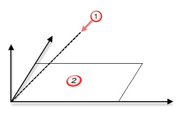

Bei der Ebenensperre werden alle mithilfe der Maus eingegebenen Punkte automatisch auf der Hauptebene der aktiven Arbeitsebene positioniert.
Wenn zum Beispiel die XY-Ebene die Hauptebene ist, wird die Z-Koordinate von allen Punkten, die mit dem Mauszeiger eingegeben wurden, einen Wert von Null annehmen. Wenn die Ebenensperre aktiviert ist und Sie einen Referenzpunkt
fangen, der sich nicht auf der Hauptebene
befindet,
wird die neue Position
auf die Hauptebene entlang dem Normalenvektor der Hauptebene projiziert:
