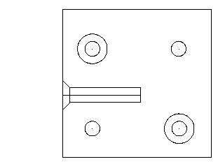

Ein Volumenmodell mit Bohrungen wird weiter unten beschrieben:

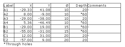

Für die Bohrungen wird die folgende Liste erstellt:
In der Liste werden alle Bohrungen gruppiert, die mit demselben Bohrungstyp erstellt wurden. Es werden die Mittelpunkte der Bohrungen, deren Durchmesser und Tiefe angezeigt.
Wird im Dialogfeld Optionen auf der Seite Liste die Vorgabeeinstellung Bohrungen, die einzubeziehen sind verwendet, werden nur Bohrungen, die senkrecht zur Ansicht sind, in die Liste aufgenommen.
Durchgangsbohrungen werden in der Bauteilliste jetzt mit einem Sternchen * gekennzeichnet.
Standardmäßig werden nur die X- und Y-Koordinaten angezeigt. Aktivieren Sie die Option Z-Koordinate einfügen auf der Seite Liste im Dialogfeld Optionen, um die Z-Koordinate anzuzeigen.
