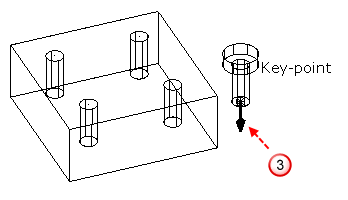

  3. Wählen Sie eine vorhandene Komponente , um sie als primäre Komponente festzulegen:

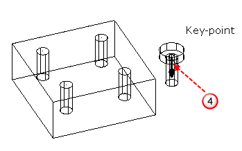

  4. Halten Sie den Mauszeiger über die sekundäre Komponente, um deren gültige Verknüpfungen anzuzeigen, z. B. :
    Nur kombinierte Verknüpfungen, wo Ebenen- und Achsen-Verknüpfungen zusammentreffen, sind sichtbar.
  5. Klicken Sie auf die erforderliche Verknüpfung auf der sekundären Komponente, z. B. :
