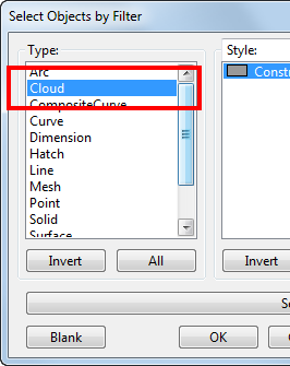

- Start-Registerkarte > Auswahl-Gruppe > Option Filter, und wählen Sie die Option Wolke im Dialogfeld Auswahlfilter:
