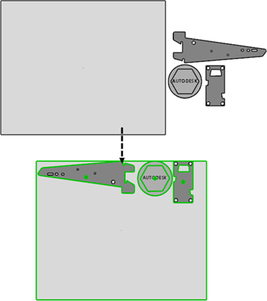

Wenn Sie Als angeordnete Teile hinzufügen auswählen, werden mehrere Geometrieteile als mehrere angeordnete Teile registriert, wobei jedes Teil selbst aus mehreren Elementen bestehen kann, deren Positionen beibehalten werden.
Im folgenden Beispiel sind die Elemente als drei separate Teile geschachtelt. Die ursprünglichen Positionen zueinander werden nicht beibehalten, außer bei dem angeordneten Teil. Der Bogen, das Polygon und das Textelement behalten ihre relative Position zueinander bei und werden als einzelnes Teil registriert:
