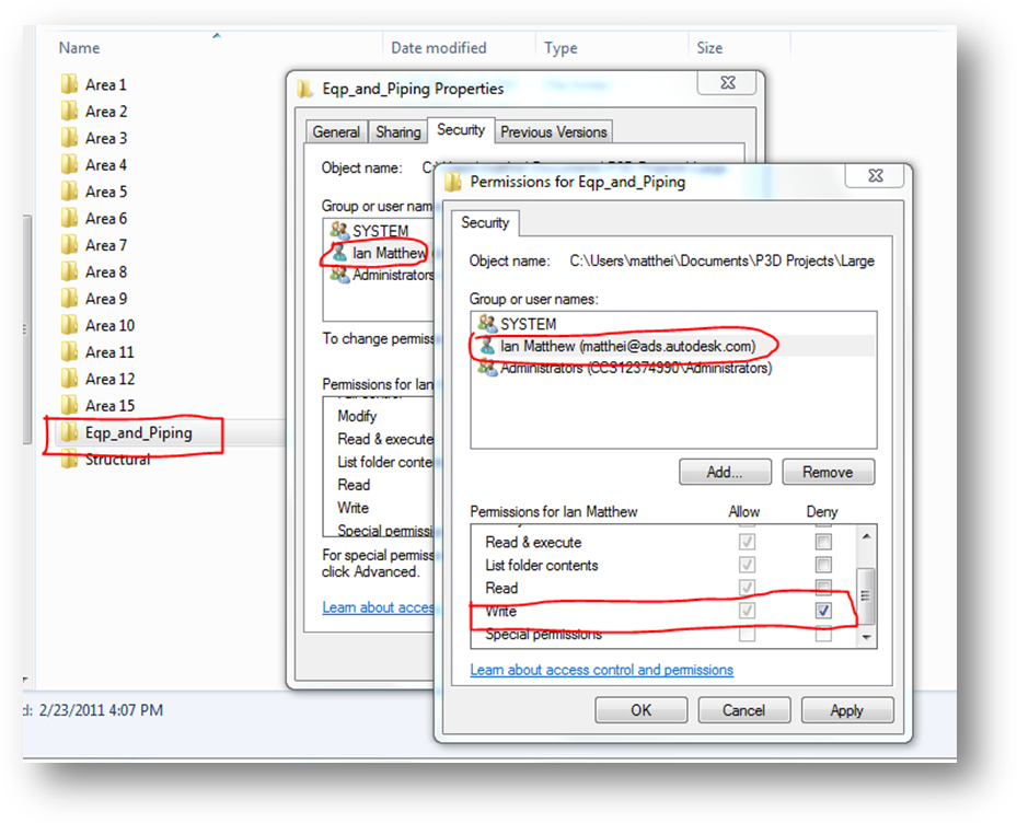

Da Statiker Schreibzugriff auf ihre Konstruktionen und schreibgeschützten Zugriff auf die Konstruktionen für Rohrleitungs- und Apparatelayout haben sollen, ist es sinnvoll, einen Ordner für den Statiker und einen anderen Ordner für Rohrleitungskonstrukteure zu erstellen. Wenn Dateien auch auf Bereichsebene verwaltet werden sollen, erstellen wir auch Bereichsordner:
Die Ordnerorganisation kann erweitert werden, um Bereichsunterordner innerhalb der Disziplinordner einzuschließen. Es kann jedoch auch eine Benennungskonvention verwendet werden, die den Bereich einschließt, sodass Zeichnungsdateien problemlos dem Bereich zugeordnet werden können.
Verwenden Sie die vorgabemäßigen Windows-Funktionen für Ordnersicherheit, um Rechte für Ordner zuzuweisen:
Im obigen Beispiel sind wir davon ausgegangen, dass der Benutzer ein Statiker ist, daher verweigern wir ihm Schreibzugriff auf den Ordner für Rohrleitungen und Apparate. Wenn dieser Benutzer eine Rohrleitungs- oder Apparatezeichnung öffnet, wird die folgende Meldung angezeigt:
