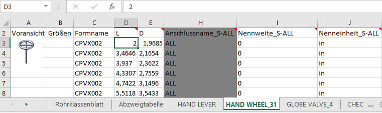

Bearbeiten von exportierten Rohrklassendaten
  1. Öffnen Sie die exportierte Excel-Datei.
  2. Klicken Sie auf die Registerkarte für die Komponente, die Sie bearbeiten möchten.
  3. Bearbeiten Sie den Inhalt, den Sie ändern möchten.
    Anmerkung: Einige Felder sind schreibgeschützt, sodass Sie nicht bearbeitet werden sollten.
  4. Speichern Sie die Datei.
Ändern der Beschreibung eines Rohrklassenteils mithilfe von Excel-Formeln
  1. Öffnen Sie eine aus einer Rohrklasse exportierte Tabelle (z. B. C:\AutoCAD Plant 3D 2025 Content\\CS300.xlsx).
  2. Klicken Sie auf die Registerkarte Teilefamilie, um sie als Arbeitsblatt zu aktivieren.
  3. Klicken Sie mit der rechten Maustaste auf den Titel der Spalte Langbezeichnung der Teilgröße. Klicken Sie auf Zellen formatieren.
  4. Klicken Sie im Dialogfeld Zellen formatieren auf Allgemein.
    Wenn es sich um eine Zelle vom Typ Text handelt, können Sie keine Formel erstellen.
  5. Klicken Sie auf OK.
  6. Klicken Sie, um eine zu ändernde Zelle zu markieren (z. B. F2).
  7. Geben Sie in die Bearbeitungsleiste eine Formel ein. Beispiel:
    =G2 & " w. hand lever , " & H2 & "nd, " & I2 & ", " & AB2 & "lb ," & X2
  8. Bewegen Sie den Mauszeiger über die rechte Ecke der Zelle, und klicken Sie, sobald sich der Mauszeiger in ein Pluszeichen ändert. Ziehen Sie den Mauszeiger dann über die Zellen unterhalb, sodass Sie mit derselben Formel ausgefüllt werden.
  9. Speichern Sie die Excel-Tabelle, und beenden Sie Excel.
