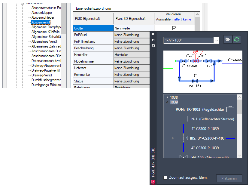

Das Fenster P&ID-Linienliste bietet eine umfassende Ansicht der P&ID-Zeichnung, in der alle Leitungssegmente und die zugehörigen Komponenten angezeigt werden, z. B. In-Line-Komponenten, Stutzen, Start-/Endapparatemodelle, Abzweige und Verweispfeile.
Über die Linienliste können Sie jedes verfügbare P&ID-Objekt auswählen und dessen jeweilige Plant 3D-Entsprechung in das 3D-Modell einfügen. Dadurch wird sichergestellt, dass die Eigenschaftswerte des P&ID-Objekts exakt in das 3D-Modell kopiert werden.
