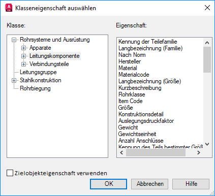

Spalte hinzufügen
Öffnet das Dialogfeld Klasseneigenschaft auswählen, in dem Sie Eigenschaften für zusätzliche Spalten in der Tabelle wählen können.
