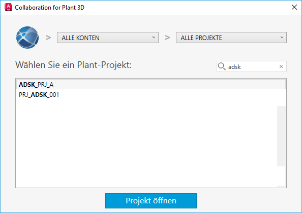

Eine Liste der Plant-Zusammenarbeitsprojekte, auf die Sie Zugriff haben, wird angezeigt. Die Dropdown-Liste auf der linken Seite (über den Plant-Projekten) zeigt die Autodesk Docs-Konten an, auf die Sie Zugriff haben. In der Dropdown-Liste auf der rechten Seite werden die Autodesk Docs-Projektordner angezeigt, auf die Sie innerhalb dieses Kontos Zugriff haben.
Das Projekt wird von Autodesk Docs aus geöffnet. Die Projektinformationen werden lokal kopiert, sodass das erstmalige Öffnen des Projekts aufgrund der ersten Synchronisierung oder des Herunterladens des Projekts einige Zeit in Anspruch nehmen kann.
